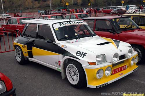

...die einzige Lösung, die noch (für mich) halbwegs akzebtabel wäre, ist so was wie beim Renault 5 Maxi Turbo.
Müßte man sich wohl anfertigen lassen...sowas hab ich für den Golf jedenfalls noch nicht gesehen!
