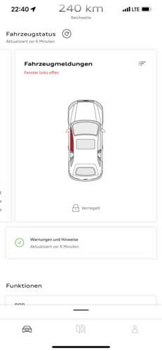

Ich habe das Problem jetzt auch …
Leider wird’s jetzt im System offen angezeigt, ist aber zu…
