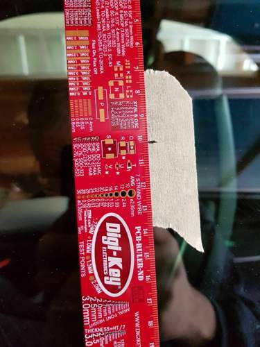

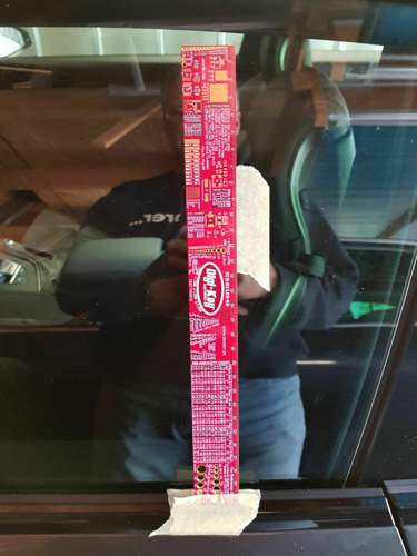

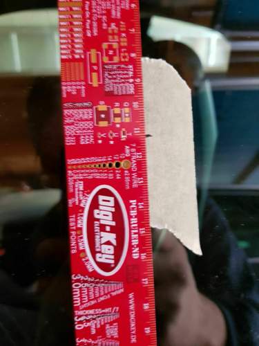

Wie weit gehen eure Fenster runter beim öffnen einer Tür? Ca. 5mm ?
Etwas mehr, max. 10 mm.
Hab das Gefühl das es bei mir etwas zu wenig ist.
Richtung Spiegeldreieck berührt die Scheibe leicht die Dichtung.
müßte es messen aber sind so 3-5 mm maximal,
Habe gerade gemessen: Bei meinem Coupé sind es 10 - 11 mm. Da schabt auch nix am Gummi. ;)
