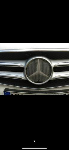

Dann werden sich Mercedes und BMW aber freuen, wenn ihnen Audi solche Steilvorlagen liefert und die neue kleie A-Klasse besser autonom fahren kann, als ein A6 A8 oder E-Tron.
Gut gemacht AUDI
Wäre mir neu, das die einen Laser verbauen ;)
Brauchen sie nicht. Haben dafür 2 Kameras verbaut...

Sicher das der im 4K noch beheizt ist?
Auch Audi verzichtet mittlerweile auf die Heizung (Q2) und mit der Kappe da vorne wäre ich beim 4K auch nicht sicher.
Habe auch den Tiguan und das ACC ist eine Katastrophe dort. Im Q2 meiner Frau ist es aber nicht besser. Beim Tiguan reicht schon Regen zur Deaktivierung des ACCs.

@A4444 schrieb am 10. Januar 2019 um 22:52:29 Uhr:
Ist, denke ich, mittlerweile bei allen Herstellern beheizt
Nee, ist noch nicht bei allen Herstellern beheizt. ;)
Audi macht seit 2012 Werbung dafür :
"Die ACC Stop & Go nutzt zwei Radarsensoren im Bug des Fahrzeugs, die bei Kälte automatisch beheizt werden."
Daimler hat die beheizten Sensoren erst seit 2016 u. wird sie nach u. nach, erst ab Modelljahr 2020 in allen neuen Modellen verbaut haben. BMW bietet es inzwischen auch.
Falsch: Beim 5er G30/G31 ist der Radarsensor beheizt. Heute bei meinem festgestellt. Ist auch im BMW TIS beschrieben.
