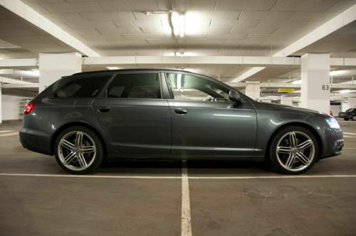

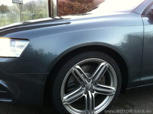

Den Werten nach passt die Höhe, aber wenn ich mir das so anschaue, sieht das schon ziehlich hoch aus. Seht selbst, hier ein Foto im dynamik Modus (schnell mit dem Handy).
Interessanterweise hebt sich das Fzg aber im comfort Modus nur um 8mm an. (8, 7, 8, 9) Die kleinen Differenzen sind Messungenauigkeit.
Also keine 15mm.
Zum Lift Modus sind es dann aber 15mm.
Was sagt ihr, ist mein Dicker zu hoch?

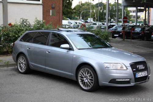

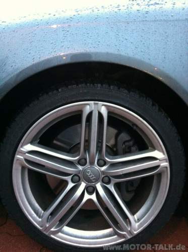

und noch eins von vor zwei Wochen, da sieht man etwas mehr Auto :-)
Wenns nicht eindeutig ist, mache ich noch mal ne Aufnahme mit dem ganzen Auto.
Img-0287-bildgroesse-aendern
Deine gemessene höhe stimmt schon....es täuscht der Anblick durch....anders- welche Reifen, Felgen hast du drauf??
Themenstarteram 20. Januar 2012 um 20:41
ich hab die 5 Segment Felgen.
Alles Standard: 8,5x19 ET48 mit 255/35 R19
Die Felgen sehen klasse aus....
Also es sieht schon sehr hoch aus aber die Maße stimmen....385 ist im comfort das Standartmaß und das hast du ja.... Meine sahen auch etwas hoch aus...aber ob so hoch weiss ichleider nicht....muss gleich mal alte Bilder raussuchen....

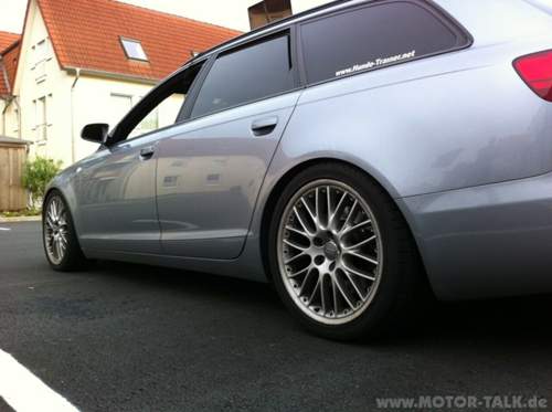

OK...hier die Bilder....meiner war auch so hoch...eindeutig zu erkennen !

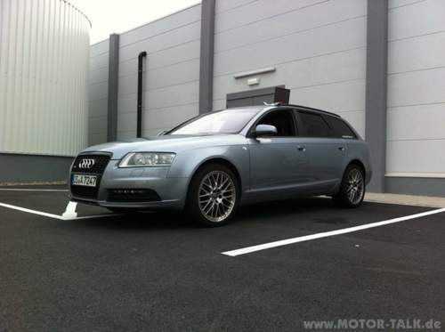

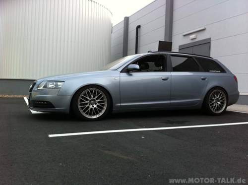

Man sollte für den S6 TFL Umbau keine 2 linken Hände haben da die Ausschnitte bearbeitet werden müssen (wird was rausgeschnitten) Halter dafür selber angefertigt und bissk Kabel anklemmen. Gesamtzeit für den Umbau ca 5-6 Std.
Hier nochmal 3 Bilder !;)
Bei -30 ist es schön straff und tief.... im Dynamicmodus, stellst Du auf Comfort geht er 15 hoch.
Wenn Du VCDS hast kannst Du ja selber probieren was Dir am besten gefällt ! Bild 2 ist im Dynamic wie ich ihn jetzt fahre.
