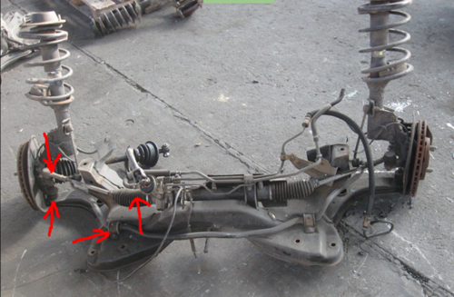

Also genau zum Tüv-Termin wieder etwas komisches:
wenn ich langsam fahrend (z.B. auf dem Parkplatz) nach Links oder nach Rechts lenke, höre ich ein ächzendes Geräusch. Kann genau dieses Geräusch auch provozieren indem ich, mit dem Fuß auf den Einstiegsleisten drücke um die Karosserie seitlich hin und her zu wackeln. Also wenn das Lenkrad gerade steht (kein Lenkeinschlag). Auto war auf der Hebebühne: Spurstangenköpfe und Traggelenke weisen kein Spiel auf.
Ich selber dachte an Stabi-Aufnahmen (Gummis) auf dem Fahrschemel bzw. Hilfsrahmen.
Jemand ne andere Idee was es sein könnte?

Ein Bild erklärt mehr und besser als tausend Worte... (nicht meine Achse!) . Hier sieht man gut Wieso,Weshalb, Warum wir es so gemacht haben...
Soweit wie hier zu sehen haben wir sie nicht ausgebaut. ...haben sozusagen die Achse unter dem Auto aufgebockt. Es war ja eine Fehlersuche (!). ...oder besser Geräuschsuche.

Moin...ziemlich sicher Traggelenke, da Du ja selbst schreibst es ächzt / knarrt beim Lenken. Dafür muss die Vorderachse abgesenkt werden...und wenn sie grad mal unten ist, Stabilagerungen mitmachen! Lenkmanschetten auch gleich mal nachschauen. Wir hatten neulich die ganze Achse nach und nach auseinander genommen um das Knarren zu finden... Hatte erst die Querlenkerbuchsen im Verdacht aber die hätten nicht beim Lenken geknarrt.
Die genannten Teile gab's für ca. 320€ (Originalteile ! )

@scania-manni: danke fürs aufschlussreiche Bild.
Ja, das Geräusch ist immer noch da. Kommt definitiv aus der Ecke des Querlenkers/Traggelenk.
Beim Tüv wurde es nicht mal vom Prüfer bemerkt da es nicht immer auftritt, aber weg muss es :p !
Sicherheitsrelevant ist es (noch) nicht, da keinerlei Spiel am Vorderrad feststellbar ist.

Nun es war die gummi Stabilagerung am Fahrschemel (Fahrerseite)
Jetzt mit Makrahaft HS1 eingesprüht und das Ächzen war sofort weg. Mal gucken ob es jetzt dauerhaft weg ist, wenn nicht kann ich es ja wiederholen...
Wahrscheinlich hat der Rost (in der Nähe der Lagerung breitet sich Rost am Stabi aus) das Gummi unterwandert, wodurch Reibung entsteht.
Leider beim einsprühen dort entdeckt, dass die Lenkmanschette eingerissen ist, ja sogar völlig in der Mitte durchgerissen.

Oft ist es so, dass diese knarzenden Geräusche aus den Auflageflächen Feder/Federbeinteller durch Reibung verursacht werden. Fragt mal Peugeot-, Renault- und Fiatbesitzer, denen dies bis zum Erbrechen bekannt ist. Meist vergeht das Knarzen in Regenperioden. Sprüh testweise WD40, Caramba, Seifenwasser oder was sonst etwas schmiert dort ein. Ist es gut, kannst Du das Problem mit Kugellagerfett oder noch besser, mit Schmierfett für Antriebswellen, beheben.
Ursache: Schmutz und Alter und durchgeriebene Kunststofflager
