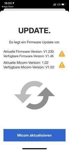

So, die ACE 2.0 ist verbaut, doch gleich die erste Ernüchterung beim Firmwareupdate (siehe Bild).
Da kann ich noch so oft auf Micom aktualisieren drücken, die Firmware wird immer wieder (scheinbar) aktualisiert und nach dem Neustart bekomme ich wieder die Meldung.
Jemand ne Ahnung, woran das liegt?
Außerdem finde ich die Meldung eh fragwürdig. Die Firmware V1.230 ist für mich höher als V1.46 - macht keinen Sinn.
Die Micom Version trägt bei verfügbar ein "V" im Namen. Wenn nun der Name abgeglichen wird, ist es logisch, dass das nie klappt. Aber dann wäre ich mit dem Problem doch nicht alleine....
@GermanDeeHD
Ich habe eine Antwort vom Support bekommen, vielleicht hilft dir das auch. Lade dir mal die aktuelle Firmware runter:
http://www.advancedcareye.com/FW/
Die Datei legst du auf die SD Karte, steckst sie in die ACE2 und startest damit. Die Kamera piept dann wieder 3 Mal und die rote und grüne LED blinken. Das kann einige Minuten dauern, nicht ungeduldig werden. Kann bis zu 5 Minuten dauern. Anschließend startet die Cam neu und alles sollte funktionieren.
Meld dich mal, ob das bei dir klappt...
ich habe da auch so meine probleme beim start mit der ace2 app. in 5 von 6 starts der app bekomme ich die meldung das micom aktualisiert werden muss. angezeigt wird mir angeblich firmware 0.0 und das update wäre xx. das update läuft und beginnt immer wieder von vorne. irgendwann lässt mich die app mal in die kamera wenn ich sie x mal neu gestartet habe und alles ist ok. kann das auch mit dem update behoben werden? dier kamera selbst läuft ansonsten tip top.
Hast du schon versucht, das Firmwareupdate manuell durchzuführen?
Lade dir die aktuelle Firmware hier runter: http://www.advancedcareye.com/FW/
Die Datei verschiebst du auf die SD Karte der Kamera und damit sollte sie sich aktualisieren. Danach hatte ich keine Probleme mehr.
