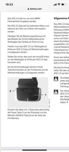

Habe das Passwort der SSID geändert, aber leider vergessen. Kann man die Kamera irgendwie auf Werkseinstellung zurücksetzen?
Hmm - sollte in der Anleitung stehen ...
erledigt
