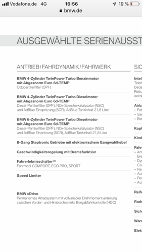

Falsch. Tank fasst 8 Liter und reicht für ca. 13.000 km. Fahrzeug diese Woche neu übernommen. Kein Scherz.
Ich weiß zwar nicht von welchem Fahrzeug du sprichst. Aber das Tankvolumen des Adblue Tanks, des BMW X3 G01 ist exakt 20,5 Liter! Das ist nunmal Fakt und damit ebenfalls kein Scherz!
Aktueller G01 20d.
Übergabe am 12.08 Serciceanzeige adblue: 13.000 km Nachfüllmenge 0.
Passt zu dem was mein Freundlicher bei der Einweisung geäußert hat. 8L . Mehr nicht.
Könnte es sein, dass die Infos zu diesem Thema nicht ganz aktuell sind?
Im Handbuch finde ich leider überhaupt nichts zur Füllmenge Adblue. Ich habe nur die v.g. Angaben / Fakten.
Im Katalog auf der BMW-Seite (Dez. 2018) stehen 20.5L.

BMW hat das 2019 geändert.
Von 20,5 auf 21,8.
Anbei Auszug aus 2019er Katalog.
:D da hat der Verkäufer beim Training nicht richtig aufgepasst und die 21 vor dem Komma verpasst ;)
45e065ec-38f1-44fe-91d2-e0e3fac84fba
Die 20,5 Liter Inhalt kann ich bei meinem 30d von August 2018 bestätigen.
