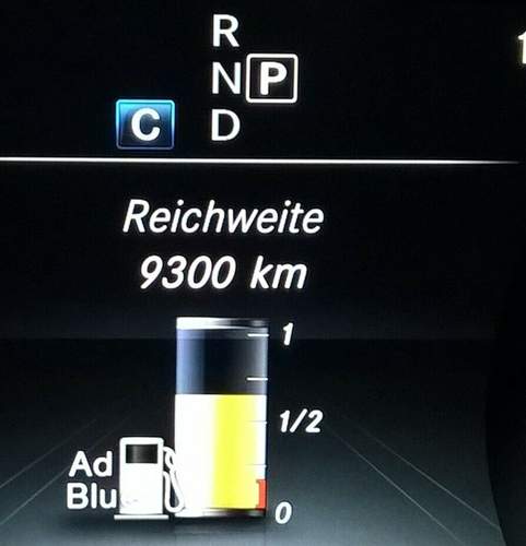

Update in Sachen Verbrauch
  • Nach genau 6.100 Kilometern habe ich etwa vier Zwölftel des Tankvolumens verbraucht - siehe Bild
  • Laut Betriebsanleitung fasst der AdBlue-Tank 23,5 Liter
Das wären also 7,83 Liter für die 6.100 Kilometer oder:
1,28 Liter auf 1.000 Kilometer.
Adblue-nach-6100-kilometer-ca-vier-zwoelftel-von-23-5-liter-verbraucht
Vier/Zwölftel = Ein/Viertel
... Anzeige zeigt aber mehr als 1/4 Verbrauch?

Ähm, 4/12 = ein Drittel. ;)

Ja, sorry ist mir jetzt aufgefallen ist 1/3,
aber von Service zu Service langt es nicht?
1/3 = 6100km
Restreichweite 9300km mit 2/3 Tank.

Im Hochsommer auf den ersten Langstrecken war der Verbrauch moderat. Da war gut zu glauben, was mir vom Verkäufer versichert wurde. Der AdBlue-Vorrat solle locker von Service zu Service reichen - wie der Motorölverbrauch.
Jetzt kann man sagen: Nein. er reicht im 350d nicht. Es sind über 10l zusätzlich fällig gewesen. Ich hatte eine 10l-Kanister eingefüllt. Um nicht knapp zu werden, hatte meine Frau später auch noch einmal 5l reingekippt. Der Wagen geht jetzt also mit ca. 4-5l AdBlue in den Service.
Ob da kurz vor Serienstart unter dem Eindruck der Schadstoffdiskussionen oder später per Update am AdBlue-Verbrauch gedreht wurde, weiß ich natürlich nicht. Aber es scheint Mercedes ernst mit den Emissionen zu sein. Für uns als Nutzer ist Adblue zu tanken kein Problem. Man füllt ja auch Wasser für die Scheibenreinigung nach. Die Handhabung der Kanister ist nicht so klasse. Nächstes Mal werde ich auf der Halbzeit eine Station mit AdBlue-Zapfsäule ansteuern und den AdBlue-Tank voll machen.

Flotte Fahrweise und niedrige Außentemperaturen sind doch auch für einen höheren AdBlue-Verbrauch verantwortlich?

Den AdBlue-Verbrauch müssen wir im Verhältnis zum Kraftstoffverbrauch betrachten, nicht zu den gefahrenen Kilometern. Je nach Fahrprofil habe ich ja auch einen höheren oder niedrigeren Kraftstoffverbrauch pro 100 km.
Das Ziel kann nicht sein, einen möglichst niedrigen AdBlue-Verbrauch zu haben (oder sich zu wünschen), sondern möglichst saubere Abgase zu erzeugen. Dafür ist eine deutlich höhere AdBlue-Einspritzung erforderlich als heute praktiziert wird.
Hier reden wir ja anscheinend über etwa 2% AdBlue-Verbrauch im Verhältnis zum Kraftstoffverbrauch. Für einigermaßen saubere Abgase wären aber wohl eher 7 % AdBlue-Verbrauch erforderlich.
Das wird wohl nicht geschehen, weil es kein gesellschaftliches Interesse daran gibt. Schade eigentlich.
