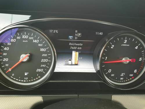

Hallo ins Forum!
Heute habe ich mich im Engineering Mode herumgetrieben. Bin dabei auf den Füllstand von AdBlue gestossen. Und habe mich wegen der Meldung gefragt, ob MB mich mit einem nur teilweise gefüllten AdBlue-Tank auf die Straßen geschickt hat.
Hernach hat mich petaxl darauf aufmerksam gemacht, dass man das besser im Service-Menü als im Engineering Mode betrachtet - http://www.motor-talk.de/.../...-dealer-mode-im-w213-t5792055.html?... (Danke!).
Also eben nochmal ins Auto gesetzt: Mein AdBlue-Tank (23,5 Liter Volumen laut Bedienungsanleitung, Seite 435) war noch zu ca sieben Achteln voll. Aber dann entdecke ich die Überraschung:
  • Die Reichweite soll sich auf (nur noch) 13.300 Kilometer belaufen. Bei fast vollem Tank - wie geht das? (siehe Bild)
  • Beim W212 sollten 24,5 Liter für rund 25.000 Km reichen. Faustformel: 1 Liter AdBlue pro 1.000 Kilometer (http://www.motor-talk.de/forum/adblue-nachfuellen-t4991125.html)
  • Der W213 schafft mit 20,5 Liter nur 13.000 Km? Das wäre ein Verbrauch von rund 1,5 Liter AdBlue auf 1.000 Kilometer.
Hat sich der AdBlue-Verbrauch um 50% erhöht?
Ich vermag das kaum zu glauben. Was sagen die Vielfahrer? Wie sieht es bei Eurem Dicken aus?

Ich muss die Adblue-Zapfpistole bei Shell immer verlangsamen, weil ich keine Überschwemmung mit dem Zeug will. Ich habe jetzt das zweite Mal 17 l getankt, d.h. mein Adblue-Verbrauch beträgt irgendwas zwischen 1,0 l und 1,3 l auf 1000 km. Bei Kosten von ca. 0,6€ je Liter irrelevant.

Naja meine adblue Reichweite war bei 14tkm bei kauf. Letzte Woche getankt und jetzt nur noch die Hälfte? Muss aber sagen das das Auto ein par Tage vorher bei MB war (die habe neue Software für die fensterscheibe raufgespielt). Gestern Habe ich die dann natürlich auch angesprochen bei MB ob die ein Motor Software Update gemacht habe ohne mein Wissen haben die natürlich verneint. Meint hängt vom fahrprofil ab... angeblich fahre ich oft Autobahn :-)

Habe auf meinem Set April 5500 KM drauf und gestern ca. 7 Liter AdBlue getankt.
Anschließend zeigte er mir im BC das ich wieder 13700 KM weit komme mit der Tankfühlung.
@otocan schrieb am 18. Juli 2019 um 16:18:16 Uhr:
Hab letzte Woche ebenfalls getankt und die Reichweite wurde wieder auf volle 22000km angezeigt. Muss aber auch sagen, mein 350d hat den 25l AdBlue Tank. Der Verbrauch meines Wagens liegt auch bei errechneten 0,9l auf 100km somit ist die Momentananzeige wohl eher als grober Anhalt zu werten und zeigt etwas weniger Reichweite, als tatsächlich möglich ist.
Aber um auch einmal zum eigentlichen Thema, von vermutet 50% höherem AdBlue Verbrauch beim w213 zu kommen. Das kann ich nicht bestätigen. Da lag der AdBlue Verbrauch bei meinem W212 350CDI auch so um die 1l auf 100km.

@otocan
Dann stimmt da aber was nicht. Ich fahre auch vorwiegend Autobahn bei 150-170km/h. Das kann also nicht die Begründung sein, welche Dir die Werkstatt unterjubeln will.
Ja ich weiss. Habe denen gesagt ich schau mir den adblue verbrauch die nächsten Tage an. Wenn das unverändert bleib dann geh ich nochmal zu denen und lass mir die Arbeiten die die gemacht haben vorzeigen. Hatte ja kein Papier gesehen von dem was die gemacht haben. Bei Garantie Fällen zeigen bzw geben einem nichts mit
