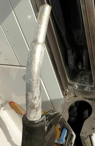

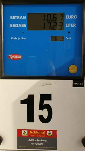

Ich habe am 7.5.2019 an der Shell Tankstelle an der A40 in Bochum an einer AdBlue-Zapfsäule für LKW getankt.
Es wurde mir eine verbleibende Reichweite von 1.500 km angezeigt und die Grafik zeigt noch einen Füllstand von 25%. Ich hatte bis dahin 16.500 km gefahren (Abholung 27.7.2018, Modelljahr 809). Rechnerisch müsste also ein Viertel Füllstand 5.500 km entsprechen. Ich wollte aber nicht länger warten und die Zapfsäule im Display wurde schon rot angezeigt. Eine Meldung erfolgte aber nicht. Der Tankvorgang war sehr einfach. Blaue AdBlue-Verschlusskappe abschrauben. Sie bleibt an einem Sicherungsband hängen. Zapfpistole einstecken. Sie passt nur ca. 6 cm tief in das Loch. Dann ein wenig (ca. 5 mm) zurückziehen, damit etwas Luft entweichen kann und den Auslöser der Pistole betätigen. Der Harnstoff fließt sehr schnell in den Tank. Ich habe die Pistole nicht voll durchgedrückt, weil ich nicht genau wusste ob sie vernünftig automatisch abschaltet. Nach weniger als zwei Minuten schaltete sie aber doch ordentlich ab und nach kurzem nachdrücken wieder. Dann habe ich aufgehört und den Rüssel vorsichtig herausgezogen. Es hat nichts getropft und alles war sauber. 17,23 Liter und 10,67 Euro standen auf der Zapfsäule. Nach dem Bezahlen habe ich mich ins Auto gesetzt und nur die Zündung eingeschaltet (beim Tanken war der Motor aus). Der Füllstand der Anzeige stieg langsam an. Nach weniger als einer Minute war der Füllstand oben und es stand eine Reichweite von 7.300 km im Display. Nach den 60 Sekunden habe ich den Motor gestartet und bin losgefahren. Bis jetzt (zwei Tage später) wurde nicht mehr als 7.300 km angezeigt. Comand Softwareversion 03.75.05.10.
Man braucht keinen Magnetadapter für die Zapfpistole wie bei meinem Audi A6 4G von März 2015.
Mein E 400 d 4MATIC T-Modell (6d-Temp) braucht also bummelig einen Liter auf 1.000 km. Das finde ich vollkommen in Ordnung.
Ich hoffe, dass der Bericht jemandem hilft.

@Thunder EN schrieb am 10. Mai 2019 um 22:13:06 Uhr:
Und auf dem Aufkleber an der Zapfsäule steht: "Achtung. Zu Ihrer Sicherheit. Adblue-Tankung nur für LKW." :)
Das habe ich auch gelesen. Deshalb habe ich auch nicht wie ein Depp voll drauf gedrückt, sondern vorsichtig die Pistole betätigt.
AdBlue-Säulen für PKW sind in meinem Umkreis sehr selten. Die Westfalen Tankstelle in Bochum wäre für mich ein großer Umweg auf dem Weg zur Arbeit.
