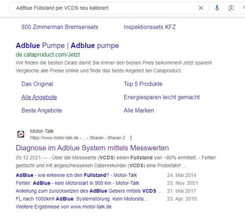

Hallo Carsten,
habe heute über eine Stunde im Sharan gesessen und versucht, das Prozedere wieder aufzufinden. Habe dann entnervt aufgegeben. Nun habe ich gegoogelt und etwas gefunden. Da habe ich dann auch meine Vorgehensweise wieder erkannt. Im Screenshot findest du in der 3. Zeile von unten die Anleitung. Ist auch aus diesem Forum vom 21.05.2017. Ich versuche noch diesen Beitrag zu finden.
Soviel erst mal dazu.
Screenshot-2023-11-11

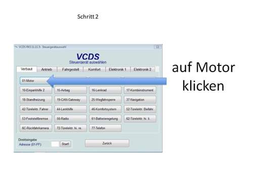

Hallo Carsten,
im Anhang findest du die Bilder der Anleitung. Allerdings habe ich nicht den Weg wie im Bild 5 (Rücksetzen der Lernwerte) genommen, sondern den Punkt darunter genommen (Rücksetzen der SCR Tankfüllstandserfassung), wobei der Tank aber richtig voll sein muss, sonst bekommt das System ja wieder falsche Werte. Ich werde das morgen evtl noch einmal im VCDS ansehen. Aber ich denke das war der von mir beschrittene Weg. Übrigens gibt es weiter oben den Punkt Rücksetzen der SCR Sperre. Damit springt der Motor auch wieder an, wenn er aufgrund Adluemangel gesperrt wurde.
Hilft dir das weiter?
VCDS 1
VCDS 2
VCDS 3
