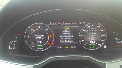

Mit 22 tkm Laufleistung Adblue an der Brummisäule getankt 20 Liter .
Mit 23 tkm Fehlermeldung Adblue System Störung.
Anscheinend Pumpe Defekt Fahrzeug steht 270 km entfernt von mir in der Werkstatt weiter fahrt nicht möglich.
komische Sache !!!!!
