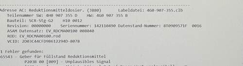

Moin, mich hat's leider auch erwischt, mein Freund hat folgende Fehler ausgelesen, hat wer ne Ahnung was genau kaputt ist?
Danke im Voraus!
Audi-a4
da vermute ich doch eher die Pumpe, da "unplausibles Signal" zuerst da war, sprich Tank mit Pumpe und Steuergerät neu, also volles Programm...

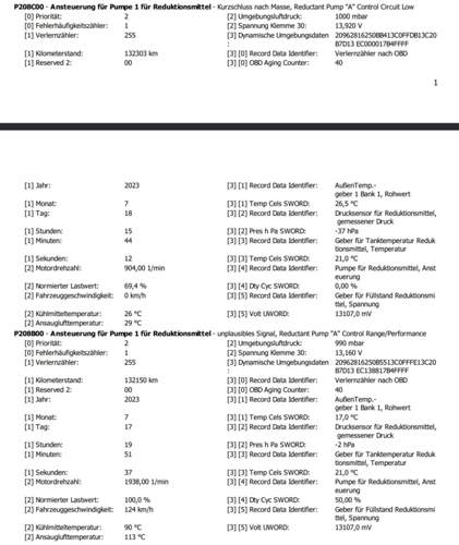

Hi, mein Fahrzeug auch. Fehler lässt sich per Carly nicht löschen.
Vor 3 Jahren wurde bereits bei Audi was getauscht. Dies will ich heute noch in Erfahrung bringen.
Ab welchen Bj. ist das Problem behoben?
Wer hat hier im Forum bereits sofern es das Steuergerät sein sollte ein gebrauchtes verbaut. Worauf wäre zu achten. Reicht es auf die passende Geräte Nummer zu achten oder muss dies dann noch codiert werden...
steht alles hier im Thread! Und behoben ist das mit dem Steuergerät nicht - die neuen können genauso Wassereintritt bekommen wie die alten...
