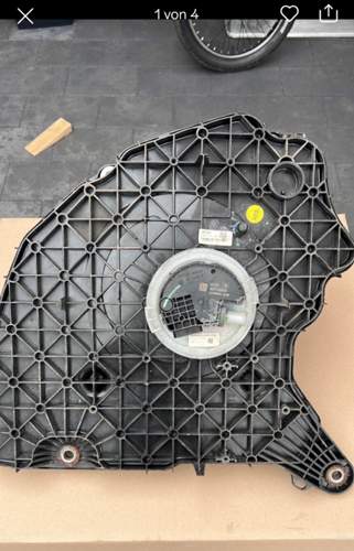

Vermutlich wird es darauf hinauslaufen, eine Tanke mit AdBlue Zapfsäule zu suchen und dort regelmäßig nachzutanken. Ansonsten müßte ja vermutlich der Tank mit Pumpe getauscht werden, plus Steuergerät. Oder kann man den Sensor für die AdBlue Reserve separat tauschen?

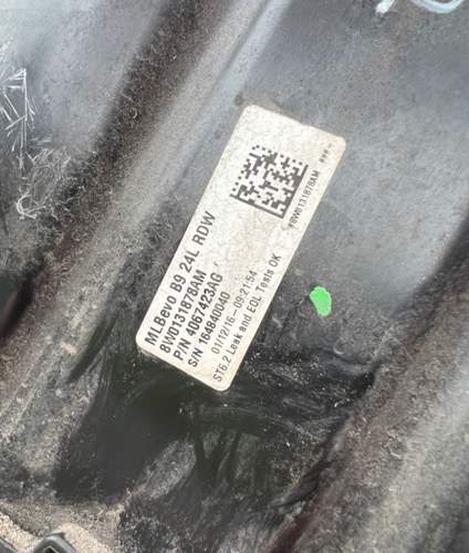

Hast du den 24l AdBlue Tank oder den kleineren?
Ausreichen würde es sich den km Stand auszurechnen wann man mal wieder auffüllen sollte.
@MiKiStA schrieb am 15. Juli 2023 um 14:27:21 Uhr:
Nein beim 2016er Avant zum Beispiel sehe ich da leider keine Möglichkeit.
