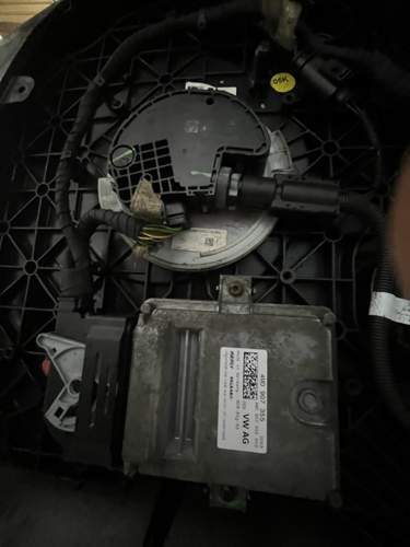

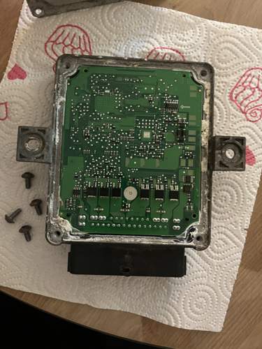

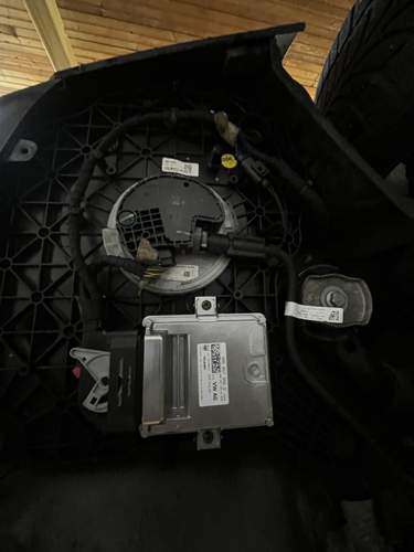

Servus,
heute neues Steuergerät Index D mit Membran verbaut. Altes Steuergerät (H10) hatte sichtlich keine Korrosionen.
Bei den Umbauarbeiten habe ich die Batterie abgeklemmt. Nach dem Einbau 4x Motorstart und Testfahrt. Fehler kam nicht und Fehlerspeicher zeigt auch nichts mehr. Allerdings hatte das alte Steuergerät auch keine Fehlermeldung im Cockpit mehr angezeigt. Jetzt heißt es hoffen das es nicht doch der Tank ist.
Bilder zeigen altes Steuergerät, altes geöffnet und neues Index D verbaut.
Altes Steuergerät H10
Altes Steuergerät zerlegt
Neues Steuergerät D verbaut

Wenn das alte Steuergerät kein Fehler angezeigt hatte wieso hast du es schon gewechselt? Ist das ein komplett neues Steuergerät gewesen oder ein gebrauchtes? Musstest du es parametrisieren?
Ich hatte eine Fehlermeldung erhalten. Daraufhin hatte ich das Fahrzeug in die Werkstatt gebracht. Dort wurde mir gesagt Tank und Steuergerät muss getauscht werden. Dann stand das Fahrzeug 3-4 Tage dort ohne Austausch, da ich gesagt habe ich schau es mir selbst an. Als ich es wieder abgeholt hatte war die Fehlermeldung weg. Eintrag im Fehlerspeicher weiterhin vorhanden. Die Werkstatt hatte sich das Steuergerät angeschaut und geöffnet und gemeint, es sind vermutlich leichte Korrosionen.
Ich hatte dann ein nagelneues Steuergerät mit Index D gekauft und eingebaut. Seitdem gibt es keine Fehlermeldung mehr und der Fehler im Fehlerspeicher war auch weg. Allerdings hatten einige berichtet, dass die Fehlermeldung auch mit dem alten Steuergerät teilweise verschwunden sind und nach einigen Kilometern wieder aufgetaucht ist, In dieser Phase befinde ich mich gerade und werde sehen, ob sie wieder auftaucht. Nein, das neue Steuergerät habe ich nicht Parametriert. Der Händler, bei dem ich es bestellt habe, hatte in seiner E-Mail auch noch mal darauf hingewiesen, dass das Steuergerät vom Umtausch ausgeschlossen sei, aufgrund dessen sich das Steuergerät Daten vom Fahrzeug zieht. Vielleicht holt sich das Steuergerät die Parameter auch automatisch.
die Parametrierung holt es sich nicht, die kann nur geflasht werden. Bei einem neuen Stg wird ein default-Datensatz drauf sein...
Ahh okay danke für die Erläuterungen!
