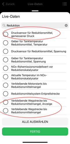

Hi, wann hast du dein AdBlue aufgefüllt? Ich frage, weil ich denke, dass viele, neben dem Problem am Steuergerät selbst, mit einem leeren Tank fahren. Ich hatte die AdBlue Störung auch zwei mal gehabt. Und auch bei mir ist diese beim nächsten Start verschwunden. Bei ersten mal habe ich allerdings AdBlue aufgefüllt und nicht lange mit der Störung gefahren.
Beim zweiten Mal als die Störung kam ging auch die Motorkontrolllampe mit an. Zwischen den Störungen ist auch viel Zeit vergangen. Ich kann nicht genau sagen wieviel Kilometer ich zwischen beide Störungen fuhr, aber es wäre plausibel, dass die Meldung zum Auffüllen hätte kommen müssen. Genau sagen kann ich es aber nicht.

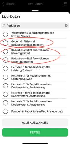

Naja, aufjeden Fall habe ich mir bei der zweiten Störung die Werte der Pumpe anzeigen lassen und diese baute keinen Druck auf. Hatte sogar einen unplausiblen Wert im minus Bereich. Zu Hause habe ich 15l AdBlue aufgefüllt. Nach einpaar Metern zeigte die Pumpe 5 bar an. Auch die ausgelesenen Parameter für den Füllstand zeigten 16l bzw. ca. 65% an. Ich nahm also an, dass ich entweder ca. noch einen Liter im Tank hatte oder aber garnichts mehr drin war, die Pumpe trocken lief und abgeschaltet hat, sprich die Parameter eben ungenau sind.
Ich glaube einfach, dass der Füllstand des Tanks falsch erfasst wird und eben auch nicht rechtzeitig die Meldung zum Nachfüllen kommt.
Seit dem bin ich ca. 10.000 km ohne Probleme gefahren und einfach wieder nachgefüllt, um sicher zu sein, dass genung im Tank ist.

Ich empfehle erstmal, vorausgesetzt die Möglichkeit besteht, die Parameter für den Druck der Pumpe und Füllstand im Motorsteuergerät während der Fahrt zu erfassen. Sollte die Pumpe unplausible Werte aufweisen oder der Füllstand niedrige sein, dann hat man zumindestens schon mal einen Anhaltspunkt.
Ohne Diagnosegerät würde ich wahrscheinlich den Tank voll machen, Fehler löschen lassen oder dieser verschwindet gar von selbst und nicht mehr abwarten bis die Meldung zum Nachfüllen erscheint sondern, wie auch Spuerer sagt, alle 15TKm nachfüllen. Bei kleinerem Tank sogar schon bei 7TKm?!
Welcher MWB zeigt den Füllstand?
Ich lese mit OBDelven aus. Dort ist es in den Livedaten des Motorsteuergeräts beschrieben. Ich glaube es müsste im VCDS ähnlich bis gleich beschrieben sein?
Ich hänge, zum besseren Verständniss, Screenshots bei.

der hat keinen Schwimmer, eine Erfassung geht nur wenn der Tank fast leer ist (Schwellwertsensor, 2400km Reichweite), wird dann runter gerechnet.
Kann bei neueren Tanks evtl. anders sein...
Wenn du also 100% weißt, dass genug im Tank ist, fällt mein Ansatz natürlich weg. Laut deinen Angaben müsstest du ja noch mindestens 8000km Luft zu nachtanken haben.
