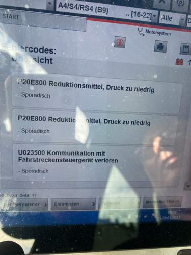

Habe seit gestern diesen Fehler. Der Mechaniker sagt es ist der Ventil für AdBlue. Hatte einer das Problem auch?
Lg
Hallo, kann mir einer sagen was für ein Fehler das hier ist?
Lg

So, war gerade in der Werkstatt. Er sagte, Füll erstmal EdBlue nach. Meistens ist das der Fehler. Man sollte es immer voll machen. Nie halb voll. War bei mir der fall
kann helfen, unter 3l gibt es auch ab und an Probleme...da deine Fehler sporadisch sind, spricht das dafür...

Hallo, ich habe seit etwa 5 Wochen ein ähnliches Problem: die Motorkontrollleuchte MKL (A4 avant TDI 2,0 B9 190 PS Km 110.000 Baujahr 2016) geht mal an und geht dann wieder aus - Diagnose sinngemöß: "ADBlue-System undefinierte Störung". 2 mal Fehler gelöscht und zurückgesetzt. Wieder MKL mal an mal aus. Jetzt ist die MKL seit etwa 1 Woche nicht mehr aus gegangen. Habe gelesen, dass Adblue Pumpe und Sensor ggf. defekt sein könnten und ich mit EUR 2.000 beim Freundlichen rechnen muss. Hatte auch schon 10 Liter Adblue nachgefüllt. Gibt es ggf. auch eine andere Ursache oder muss ich tatsächlich so viel für Reparatur bezahlen?
Ich habe gestern mal 10l nachgefüllt und mein Fehler löschen lassen. Mal abwarten. Wenn es nochmal kommen sollte, sollte ich den Sensor reinigen sagte der Mechaniker, die verdrecken mal. Ich glaube das bekommst du auch günstiger gemacht, du musst ja nicht sofort zur Audi hinfahren. Es gibt auch gute Mechaniker die nicht bei Audi arbeiten:)
Bei mir passt noch was EdBlue rein. Werde gleich ganz voll machen. Dann warte ich mal ab.
Das komische bei mir ist, ich hatte mal vor 5 Monaten 10l nachgefüllt weil es leer war. Jetzt nochmal 10L uns ist immer noch nicht voll. Merkwürdig
Gehen ja auch 24 Liter rein
