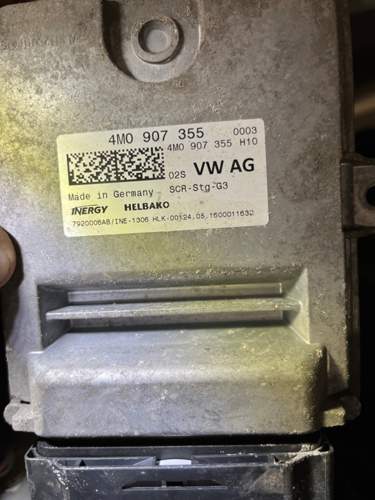

Vor ca 2000km habe ich die Membran auf das Steuergerät geklebt. Anbei ein Bild vom Steuergerät (noch ohne Membran).
Frage: Welche Version vom Steuergerät ist das, sehe keinen Buchstaben?

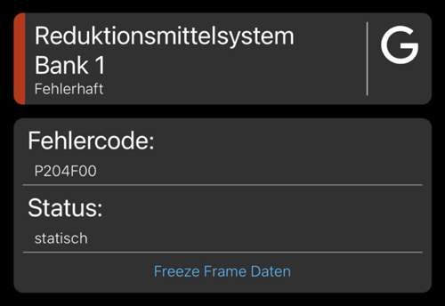

Heute auf der Rückfahrt aus dem Urlaub, nach ca 300km Fahrt kam die AdBlue Störung mit den 1000km.
Hinweis: Fahrstrecke ging von 1800m üNN via Brenner ins flache Deutschland, von 12 Grad als wir los sind, bis um die 30 Grad Außentemperatur und entsprechende Druckänderungen innerhalb sehr wenigen Stunden.
Nachdem noch 700km möglich waren, musste ich tanken (Diesel) und habe dabei auch mittels OBD11 (ich weiß, ist nicht professionell) ausgelesen (Bild ebenso anbei):
Reduktionsmittelsystem Bank 1 Fehlerhaft
Fehlercode: P204F00
Habe auch via „Live Daten“ geprüft: Tank (24L) ist zu über 80% gefüllt und auch alle anderen AdBlue Werte zeigen was an (Temperatur, Druck, …).
Fehler gelöscht, war dann auch weg. Im FIS blieb es stehen.
Weitergefahren und circa 200km später war die Meldung weg.

das ist noch eins der ersten Steuergeräte...
Wenn du dir ein gebrauchtes besorgst, kannst du einfach tauschen...

Woran erkennst du das genau?
das Stg ist vom 24.5.16, ohne Index, SW 0003, H10
Neuere haben bei der Hardwarenr Index B, bei der TeileNr mind. Index B und die H-Nr ist 04,05 oder 06, SW Nr mind. 0005

Das wird nicht funktionieren. Ist hier mehrfach beschrieben warum nicht. Ein neues STG bedeutet eine neue Pumpe und ein neuer Tank.
Ich hatte die Störung im letzten Jahr. Ursache lag am Steuergerät, laut meinem AH. Da sich aber die Hardware in der Zwischenzeit geändert hat, musste die Pumpe samt Tank auch auf neue Version ausgetauscht werden.
Notfalls mit VCP downgraden auf Index D...

Ich hätte ein neues mit Index D im Auge. Sollte das direkt funktionieren oder auch etwaige Parameter benötigen?
Schon jemand ein neues Index D Steuergerät getestet, wenn vorher ein älteres Modell verbaut war?
wurde schon ein paar Mal hier gemacht...

Danke dir. Dann könnte ich also Glück haben das es ggf. ohne neue Parameter direkt funktioniert.
Musst du ausprobieren - notfalls beim Freundlichen mit SVM-Code parametrieren lassen...
Ein fabrikneues stg muss parametriert und codiert werden
