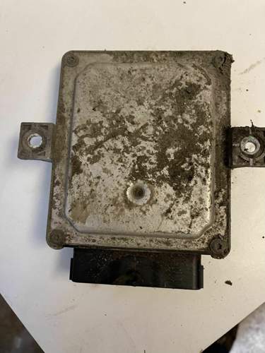

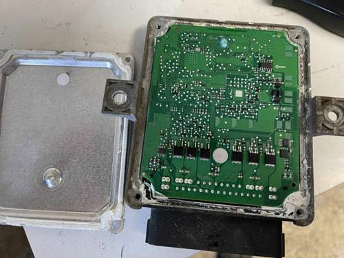

Bin dabei Steuergerät zu wechseln. Komische Sache. Bei mir sieht das aus wie ein Loch und die Papierdichtung von innen Wasser durchgelassen hat. Weiter zu Korrosion und zum Kurzschluss kam. Das neu Steuergerät hat auch so eine Öffnung. Siehe Bilder. Kommt mir vor wie ne Sollbruchstelle für das Teil. Weiß jemand für was das sein soll und für was das drin ist? Sonst kleb ich das beim neuen gleich mit sika zu.
Von unten
Steuergerät rückseite
Geöffnet

Hallo Hans,
vielen Dank für Deine Bilder.
Leider ist für mich nicht richtig zu sehen wie das SG verbaut ist.
Ist die Öffnung für das Druckausgleichselement tatsächlich auf der Oberseite?
Karba
@hansbumpel schrieb am 4. Februar 2022 um 14:24:34 Uhr:
