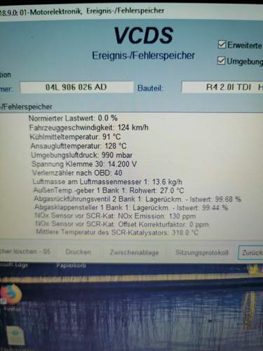

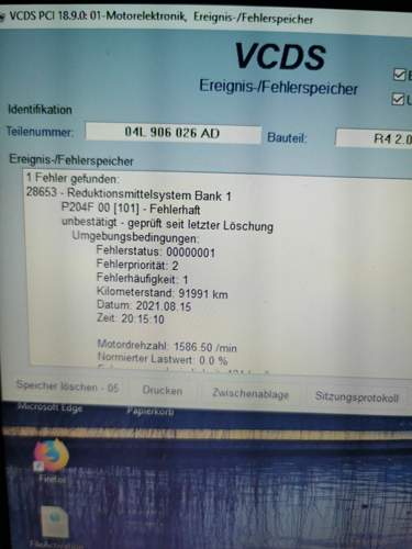

vor 3 Wochen im kam die Anzeige adblue nachfüllen Restreichweite 2400 km min. 6 lieter auffüllen. Habe anschließend beim shell im Ausland 6 Liter in die adblue tank eingefüllt. War anschließend alles gut. Nach circa 6000 km kam plötzlich die Anzeige AdBlue / DEF Störung! Kein Motorstart in 1000 km. Ja bis ich 24 Liter eingefüllt habe und gedacht habe, "der Tank war ja leer" jedoch kam keine Anzeige?! Habe diese aktuelle Software draufbekommen vor 2 Monaten circa.
Fehler gelöscht jedoch erlischt es nicht.
Temperaturfühler, NoX?
habe paar Bilder mal hinzugefügt vor und nach Fehler diagnose.
danke im vorraus :D
[Von Motor-Talk aus dem Thema 'AdBlue / DEF Störung! Kein Motorstart in 1000 km.' überführt.]
Harnstoffanteil zu gering ?

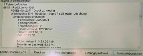

Ca 120500km
Druck zu niedrig
@1020jd schrieb am 17. August 2021 um 10:31:30 Uhr:
@opelastra22 schrieb am 16. August 2021 um 22:58:40 Uhr:
Wie ist dein Kilometerstand ?
Ca 120500km
Druck zu niedrig
