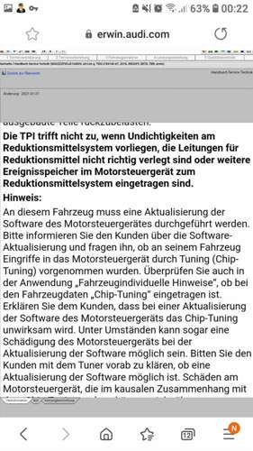

Was ich hier wirklich nicht verstehe... viele hatten das Problem ( Audi, Passat Forum ) und viele sagen dass das Fehler irgendwann von alleine weg ging dann nach XYZ km wieder kam usw. Also es kann nicht sein dass irgendwas heute kaputt ist und Morgen wieder i.O ist...
Das verstehe ich auch nicht wirklich. So wie in meinem Fall...Defekt an der Pumpe festgestellt, gesamtes System getauscht, eine Woche später Fehler wieder da, Fehler verschwand dann irgendwann, erneut Pumpendefekt festgestellt, erneut gesamtes System getauscht. Wie kann eine neue Pumpe heute AdBlue korrekt fördern, morgen dann nicht mehr, übermorgen aber doch wieder.
Oder liegt es nur an Steuergerät...
Screenshot-20210202-002132-samsung-internet
Screenshot-20210202-002205-samsung-internet
Hm, gute Frage ob es (auch) am Steuergerät liegen könnte. Gibt es denn viele, wo erst die Pumpe getauscht wurde und es letztendlich doch das Steuergerät war?
