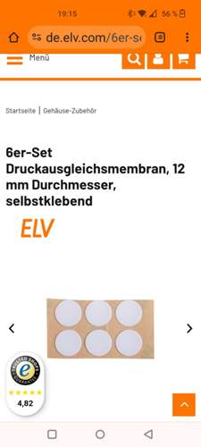

Hat jemand mal einen Link, wo ihr die Membrane bestellt habt?
Ich habe unterdessen noch den Tipp eines Insiders bekommen ein diffusionsoffenes Klebeband (60mm breit) für Dampfsperren zu verwenden. Das macht das gleiche und damit hätte man sogar noch eine größere Klebefläche.
hab diese ... billiger waren.

Habe jetzt ein neues Stg mit Index D von Audi gekauft. Beim neuen, die Membran von @marr draufgeklebt und eingebaut.
Danach alle Fehler gelöscht und nach ca. 1km war im VC der Adblue Fehler dann auch weg.
