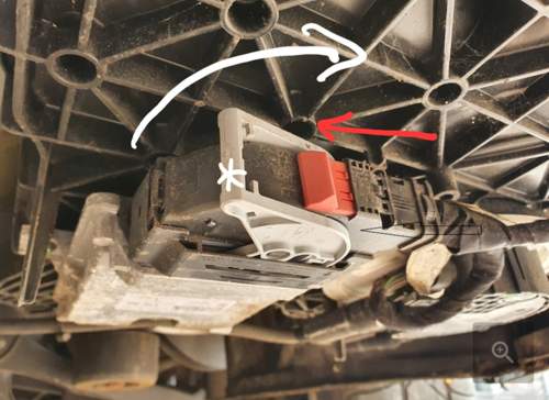

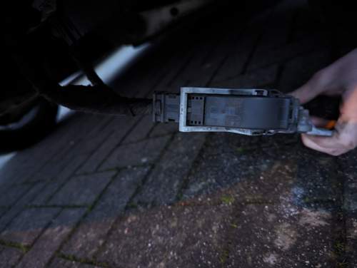

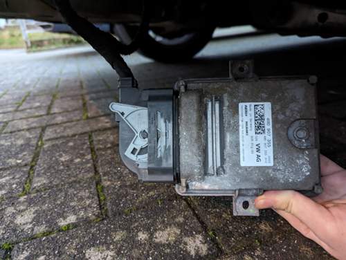

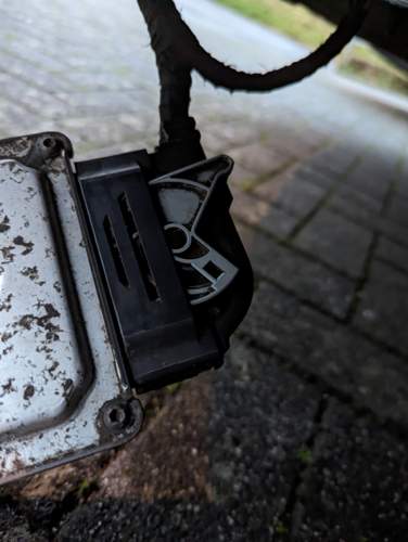

Bin gerade dabei zu wechseln. Bekomme das Steuergerät einfach nicht los :( wie mache ich das?
LG
Rote klemme schon entfernt
1000044690
1000044688
1000044689
Du musst den grauen Hebel ein bisschen heben und dann nach rechts drücken

Rote sicherung,nach hinten raus, keil ist das.
dann gehts...diesen Hebel nachhinten, hebt sich von alleine raus der stecker..
Genau, die rote Sicherung nach hinten schieben und die Verbindung damit entriegeln. Danach die graue Klammer nach rechts öffnen.
Stecker entriegeln.
@Q5Neuling
Hatte den Fehler noch und war bei ca. 700km Restreichweite. Habe ja heute das Stg ausgebaut und vorhin wieder eingebaut und habe jetzt mehr Fehler als zuvor. Einige Kurzschlüsse nach Masse bzw. Plus. Ich glaube das Stg kannst wegwerfen.
Muss ich, wenn ich das neue einbaue vorher alle Fehler löschen oder?
