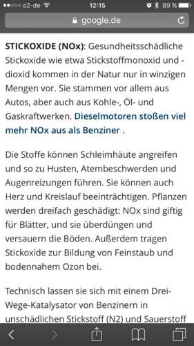

Welches Gas ist gleich wieder absolut tödlich und völlig geruchsneutral?
ganz klar co2 und deshalb sollten wir alle unverzüglich elektrisch fahren.
NOx ist aber für den Menschen schädlich. CO2 gab es schon immer, ohne CO2 gäbe es kein Leben auf der Erde.
@slv rider schrieb am 8. Mai 2017 um 11:59:01 Uhr:
Ohne 2 :D
Kohlenstoffmonoxid CO war gesucht.
@Feivel88 schrieb am 8. Mai 2017 um 12:11:36 Uhr:
Dafür zahle ich einen Kfz-Steueraufpreis, NOx ist damit mit Geld neutral gemacht. :p
yep. das denkt sich auch der dieselfahrer der gerade vor dir fährt.;)
