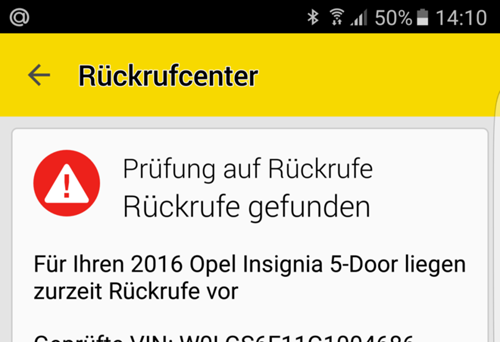

oder auch nicht :) ist auch bei den kunden in össiland eingetroffen :)
Bekommt ihr das oben in der Statusleiste angezeigt oder muss man dazu in die app rein gehen?
Ich bekomme es nur angezeigt wenn ich in die app rein gehe und auf "Rückrufcenter" klicke.
Genauso ist es bei mir auch
bei mir auch so
muss man das machen lassen??

@Grafreini Ob es ein "muss" ist? Evtl. gibt es die Anweisungen, dass Opel das aufspielt. Es ist ja wichtig für die Umwelt. Aber "Pflicht"? Kann ich so nicht beantworten. Zuletzt gibts bei VW Fälle, da bekommen die Autos ohne Update keinen TÜV, ist aber bei Opel wohl nicht vergleichbar, weil Opel freiwillig umrüstet, VW hingegen nicht.
Opel selbst wird wohl alle Fahrzeughalter in Deutschland anschreiben für das Update. Es ist in dem Brief die Rede von einer "freiwilligen Service-Aktion"
Das Anschreiben wird etwa wie folgt aussehen:
"Bitte nehmen Sie sich die Zeit, um die folgenden wichtigen Informationen zu lesen:
Worum geht es? Mit diesem Schreiben möchten wir Sie über eine freiwillige Service-Aktion zur Verbesserung des Abgasreinigungssystems Ihres Fahrzeugs informieren.
Wir möchten Ihr Fahrzeug sauberer und umweltfreundlicher machen und dazu die Abgasreinigung optimieren. Diese Maßnahme wird das Abgasverhalten im praktischen Fahrbetrieb deutlich verbessern. Dabei arbeiten wir auf zukünftige Emissionsstandards hin, die im September 2017 in Kraft treten werden. Auf dem Weg dahin haben Sie mit dieser Service-Aktion jetzt die Möglichkeit, für Ihr Fahrzeug die aktuellste Opel-Technologie zu erhalten.
Was tun wir? Die Service-Aktion, die bei Ihrem Opel-Partner durchgeführt wird, dauert weniger als eine Stunde und ist für Sie kostenfrei. Nach der Verbesserungsmaßnahme wird Ihr Fahrzeug hinsichtlich des Kraftstoffverbrauchs, der Leistungsfähigkeit und der Geräuschentwicklung genauso effizient sein wie zuvor. Wie immer variieren die tatsächlichen Werte in Abhängigkeit von den Fahrbedingungen.
Eine wichtige Änderung wird die Verbesserungsmaßnahme jedoch mit sich bringen: Der Verbrauch von AdBlue® – einem Additiv, das in den Abgasstrom eingespritzt wird, um Stickstoffoxid in ungiftigen Stickstoff und Dampf umzuwandeln – wird wahrscheinlich steigen. Sie werden nach der Verbesserungsmaßnahme mit einer Tankfüllung AdBlue® eine Entfernung von ungefähr 3.000 Kilometern zurücklegen können, bis die Warnmeldung „ AdBlue®-Reichweite 900 Kilometer“ erscheint. Dies kann jedoch je nach Fahrverhalten bzw. Fahrbedingungen (z.B. bei hoher Fahrzeugbelastung oder im Schleppbetrieb) auch bereits früher der Fall sein.
Während Ihr Fahrzeug auf den neuesten Stand gebracht wird, bieten wir Ihnen an, an einer kurzen Einführung zum Umgang mit und zum Nachfüllen von AdBlue® teilzunehmen. Darüber hinaus erhalten Sie nach Durchführung der Verbesserungsmaßnahme bei Ihrem Opel Service-Partner ein AdBlue®-Starterpaket für ihr Fahrzeug.
Die Service-Maßnahme beinhaltet zudem eine Verbesserung in der Abfolge der AdBlue®-Warnhinweise. Diese informieren den Kunden, wenn der AdBlue®-Tank zur Neige geht und aufgefüllt werden muss."
Also, keine Panik, falls so ein Brief eintrudelt.
