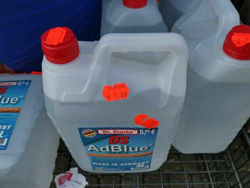

@Rumpelkammer schrieb am 23. September 2020 um 08:54:39 Uhr:
Lidl bietet aktuell Adblue im 10l Kanister an. Der Preis ist mit 7,75 € für Kanisterware günstig.
Oder doch lieber für`n Euro vom Grabbeltisch bei Woolworth. ;)
