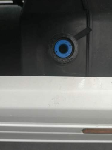

auch mal nen Tipp von mir. Schaut euch bevor ihr das Ad-Blue tankt vorher mal die Zapfpistole an, ist diese sauber und nicht mit diesem weißen Kristallen verdreckt sollte das gut klappen mit dem abschalten. Ist die verdreckt würde ich mich nicht drauf verlassen das die abschaltet und den Tankvorgang überwachen. Sollte doch mal was daneben gehen einfach mit Wasser spülen... Wen es interessiert Einfüllöffnung am LKW ist ca. 17mm im Durchmesser.
Grüße Olli
