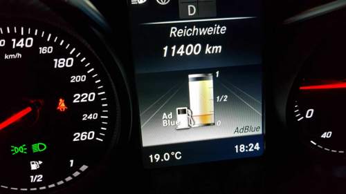

Ich habe ein ähliches Problem,habe meinen GLC 220d in Bremen abgeholt bei einem Füllstand/ RestKM Reichweite
12900KM.Bin dann in Urlaub gefahren ca.2500 KM gefahren .Rest Reichweite 12500 KM,habe dann um zu überprüfen ob der Tank bei Auslieferrung überhaupt voll war,nachgetankt und 3,5 ltr. reinbekommen, Tank voll,
Restweiten Anzeige 12900 KM.War danach in der MB-Werstatt,trotz mehrere Tel.Gespäche mit dem Werk konnte bis jetzt keine Abhilfe geschaffen werden,letzte Ausssage soll bis zum Service so weiterfahren.Die Füllanzeige zeigt Voll an ,nur die Restweiten Anzeige funzt nicht.
Welchen AdBlue Tank hast du ? In Deutschland gibt es 2 verschieden Grössen . Der mit 25 l hat eine Reichweite von +25.000 Km. Den kleinen Tank kenne ich nicht
Mein Fahrzeug ist 2 Monate alt und hat den großen Tank,also 27,5 ltr.
am 7. Juni 2017 um 17:16

Ich bin etwas irritiert ich habe vor 2 Wochen mein neuen GLC in Bremen abgeholt in Bremen ist mir schon aufgefallen das die ad blue anzeige bei 11400 Kilometer stand man sollte doch annehmen das der stand bei 24000 liegen sollte . Ich habe 66 liter Tank mfg
208861452-w988-h556
Das ist ja auch mein Problem. Voller Adblue Tank und das passt nicht zu den Restkilometern!
Sieht bei mir auch so aus.
Ich beobachte das erstmal weiter.
Aktueller km-Stand: 1900.
Der Adblue Verbrauch richtet sich auch nach der Fahrweise ! Deshalb evtl. diese Meldungen über die Rechweite.
Nein, das hat damit nichts zu tun. Das ist bei mir seit Auslieferung fehlerhaft und eben bei Anderen auch.
