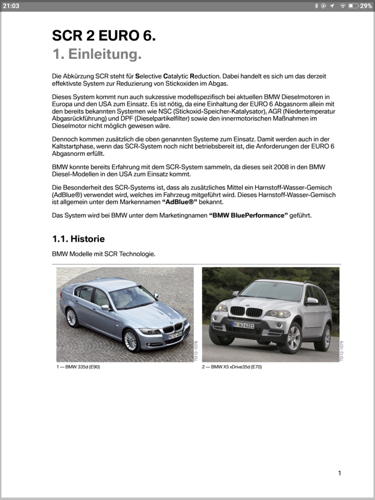

...NOx-Neutralisation per Speicherkat bzw. Speicherfunktionalität des Oxy-Kats ist eine Feigenblattnummer - so wie AGR, d.h. damit genügt man nur den praxisfremd gewählten Anforderungen.
Schon die xDrive-5er brauchten - wegen der höheren Masse - zusätzlich SCR. Beim M550D ging es ohne - allerdings mit Leistungseinbußen, die per "Irrtums"-Update beseitigt wurden.
Aktuell wird AGR + Speicherkatfunktion + SCR verbaut, um der Verschärfung der EUR6-Norm nachzukommen.
Eventuell gab es im Zuge dessen auch Kapazitätsanpassungen gegenüber den früheren EUR6-SCR-Modellen, die ja nur in den damals noch engeren Normgrenzen funktionieren mussten.
Ein SW-Update der alten SCR-Modelle ist aber bestimmt möglich - eventuell aber mit häufigem AdBlue-Nachfüllen verbunden.

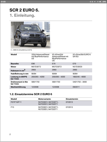

Ja. SCR hatten im F1x nur einige xDrive-Modelle. Und das auch nur, weil BMW die Abgasgrenzwerte auf dem Prüfstand allein mit NOx-Speicherkat nicht einhalten konnte. SCR ist nämlich für BMW deutlich teurer in den Produktionskosten.
Erst der neue 5er hat SCR (AdBlue) in allen Dieselmotoren verbaut.

Hier... Wenn du aber ganz sicher gehen willst, dann lass dir ein Foto vom geöffneten tankdeckel schicken. Wenn neben dem diesel einfüllstutzen ein weiterer mit blauer abdeckkappe ist, hat der Wagen SCR (alias adblue).
