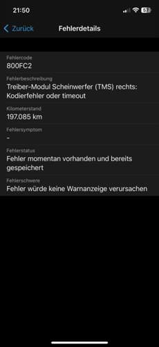

Hallo
Nach dem mein Scheinwerfer undicht war und ich diesen abdichten lassen habe und das defekte SMC Steuergerät getauscht habe gehen die Standlicht/Tagfahrlichtringe und der Blinker wieder. Leider ist der Fehler Adaptives Kurvenlicht und niveauregulierung ausgefallen noch da. Diese kann ich leider auch nicht löschen.
Woran kann es liegen? Das Steuergerät ist ein Nachbau und angeblich schon codiert.
Vielleicht kann mir hier jemand helfen.
Schon mal vielen Dank für die Antworten
Lg
Daniel

Welche/n Fehler zeigt der Fehlerspeicher an?

Das mit dem TMS ist mit klar (siehe Link). Wurde es angelernt (auch wenn das zu 99,9% nix bringen wird).
Die Frage zum Fehlercode war eher auf die Niveauregulierung bezogen.

Achso da habe ich nur den Fehler im BC mache ich morgen mal ein Bild von
Das Bild brauchst du nicht schicken - diese Display-Meldungen sind alle bekannt und quasi irrelevant. Für eine Fehlersuche hilft nur das Auslesen des Fehlerspeichers (mit einer gescheiten Software), ansonsten ist das reines Rätselraten.

Hallo. Du brauchst leider ein originales SMC! Ich habe es selber mal versucht mit einem zunebhörteil und hatte die gleichen Bordcomputer Fehler, und BMW konnte damit auch nichts mit anfangen.
Anlernen, heißt nicht gleich Codieren.
Anlernen kann man auch zuhause schön machen, das hat auch schön geklappt. Aber um die fehlermeldung im Bordcomputer weg zu bekommen. Muss es Codiert werden mit einem Originalteil.
So meine Erfahrung.
