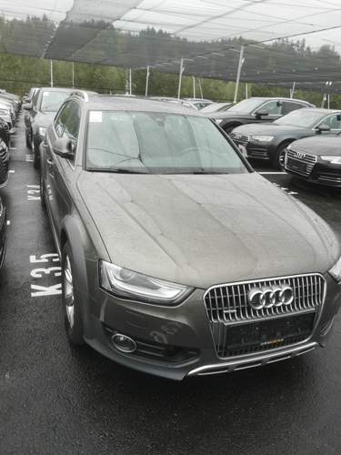

Bin gerade am überlegen mir einen A4 zu kaufen der diese Scheinwerfer verbaut hat (siehe Bilder) .
Sind diese Scheinwerfer mit Kurvenlicht?
Xenon muss er haben, K-Licht kannst du von außen nicht sehen. Warum fragst du den Händler nicht nach der Ausstattungsliste?

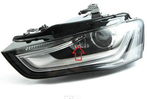

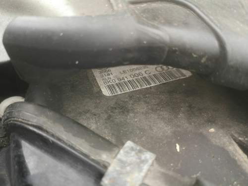

753/754 in der Teilenummer ist Kurvenlicht.
005/006 in der Teilenummer normaler Xenon SW
Letztere wurde durch 044/043 Ersetzt.
Von aussen erkennt man den KVL SW an dem Zusatz leuchtmittel für Abbiegelicht im SW.

Danke @opaaudi ,
damit kann ich was anfangen.
Nur schade das der Wagen kein Kurvenlicht hat, ansonsten würde er meine Ausstattungs Wünsche voll erfüllen.
