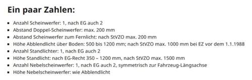

In Deutschland ist eine Mindestabstand und ein Höchstabstand vom Boden zum Scheinwerfer vorgeschrieben.
Die Scheinwerferhöhe darf von 500 bis 1200 mm betragen.
Im Bild ein paar Zahlen aus der StVZO.
Quelle Dekra
https://www.dekra.de/de/lichttechnik/
Gemessene Beispiele:
Bei meinem F44 beträgt die Scheinwerferhöhe 72 cm
Daneben steht ein G20 Touring 69 cm.
Gegenüber steht ein LKW mit 91 cm,
Polo 66 cm und ein Audi A3 mit 65 cm
Stell mal ein BMW X7 und einen Z4 nebeneinander, eine deutlicher höhenunterschied der Scheinwerfer.
Ich werde auch nicht mehr geblendet, wenn ich meinen Sitz 30 mm tiefer stelle.
Schönen Abend noch.
SW
