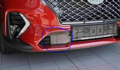

Hallöchen, ich klinke mich mal hier ein.
Hat hierzu jemand Erfahrungen?
Ascc
Hast du es schon mal im Tucson-Forum probiert?
Deswegen ja der Link dorthin. Falls von euch jemand ne Idee hat dort zu antworten.
Dort schreibt jemand
"Bei starkem Schneefall wird die Platte zugeweht. Dann kommt es zu einer Fehlermeldung im Display. Das System schaltet ab. Ich möchte aber bei den dann herrschenden Straßenverhältnissen auch keine Notbremsung des Systems erleben. Bei leichtem Schneefall gibt es keine Auffälligkeiten."
Diese Erfahrung hab' ich am Kona auch so gemacht; glaube nicht, dass die Platte beheizt wird. Aber man kann ja mal "fühlen" ...
Erledigt, siehe Link.
