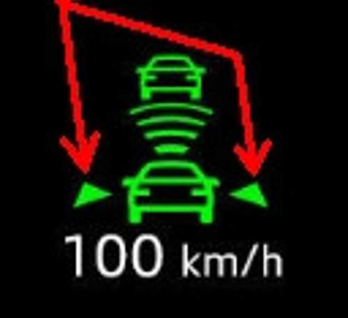

Mal eine ganz lapidare Frage... hast Du den Spurhalteassistent mit dem Knopf am Blinkerhebel aktiviert? Erst nach einer Betätigung erscheinen bei mir die besagten Dreiecke.

Ansonsten kann ich nur noch sagen, dass bei mir bei Aktivierung am Blinkerhebel folgende Meldung im Kombi angezeigt wird.
