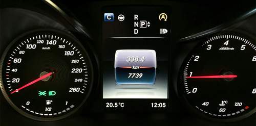

Wenn Du FA+ hast, sollte beim einschalten des Fernlicht, im Kombi-Instrument ein graues Fernlichtsymbol mit einem A im Symbol auftauchen.
So muss das dann aussehen (siehe Anlage). Außerdem übernimmt der FA+ für dich den kompletten Fernlicht-Job (drum heißt er ja auch Assistent :-)). Das heißt nicht nur automatisch auf- und abblenden, sondern den Gegenverkehr abschatten und Fernlicht trotzdem anlassen. Das ist ein absolut geiles Feature. Hab ich bereits seit 2 Jahren in meinem S212mopf.
