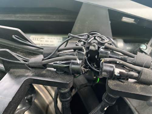

Bis vor einige Wochen hat es auch gut funktioniert. Das Wasser wurde immer in der Wischrichtung direkt vor den Wischer geleitet und somit der Verbrauch gering gehalten bei guter Reinigungsleistung.
Beim letzten Werkstattbeszch wurde die SW für die Reinigung der Sensoren upgedatet. jetzt habe ich seit einigen Tagen den Effekt dass kein Wasser mehr auf die Scheibe kommt.
Ob da ein Zusammenhang besteht kann ich nur mutmaßen.
Dann würde ich doch direkt wieder vorstellen
Problem gelöst: der Schlauch war abgesprungen
