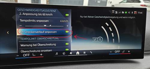

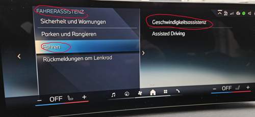

also hab nochmal nachgesehen - habt ihr das hier aktiviert bei der Fahrassistenzeinstellung? Wenn nicht, bremst vermutlich auch gar nichts automatisch...
