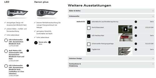

Denn leider findet sich - zumindest meiner Meinung nach - im aktuellen Konfigurator die Option fürs "adaptive Light" bei Xenon Plus nicht mehr... (siehe Bild)
Mein MJ16 macht da vermutlich keine großen Unterschied in der Bestell-Auswahl.
Kannst du die nötigen Änderungen mal grob umreißen?
LG
Konfigurator-licht

Dann ändere ich meine Frage einfach mal:
gibt es die Kurvenlicht-Funktion - also das ausleuchten der Kurven nach Lenkwinkel - überhaupt noch in Verbindung mit Xenon beim Facelift?
müste lügen ob es im FL gar nicht mehr angeboten wird
oder ob es Serie ist
Dann werde ich das am Samstag bei Abholung mal testen...

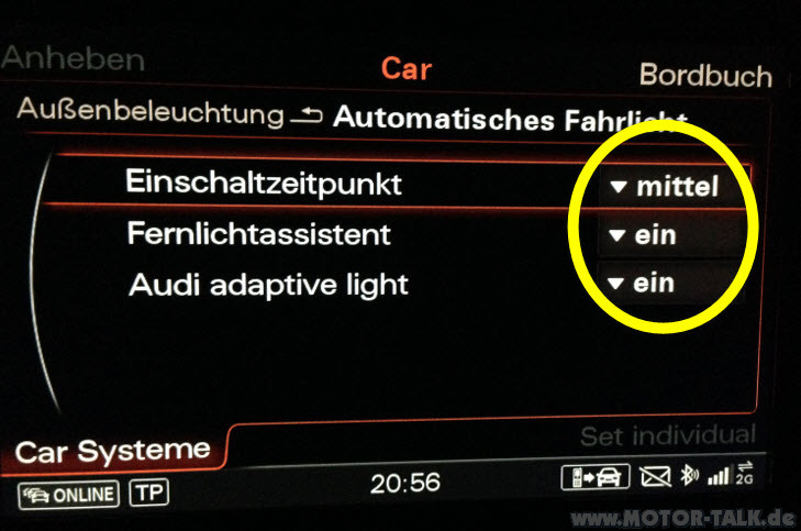

kannst du auch an / in den Scheinwerfern erkennen wenn du vor den Linsen so eine Art klappen/blenden hast
bzw im CAR menü müsstest du auch den Punkt unter Aussenbeleuchtung - Adaptive light finden
https://data.motor-talk.de/.../...d-einstellen-7740084765229844212.JPG
So, jetzt kann ich berichten 😉
Also das FL-Modell mit Xenon Plus bietet KEIN KURVENLICHT. Gibts anscheinend nur noch in Verbindung mit dem LED-Licht
led hat kein adaptive light, auch matrix nicht
nur abbiege/-kreuzeungslicht
