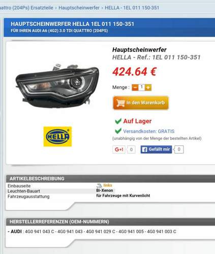

Also diese sollten laut TN dann eigentlich für Fahrzeuge OHNE Kurvenlicht sein, stehts hier falsch beschrieben?
Mfg
Screenshot-2015-11-17-20-28-31-2
Kläre das doch mal mit denen! Da steht eh viel Mist, LED gab es leider nie mit Kurvenlicht....

Wenn man nach diesen Teilenummern sucht, werden aber auch SW MIT Kurvenlicht angezeigt!?
HI!
Sorry für die Posts, aber de Edit funktioniert nicht?! :(
Die Auskunft des Shops ist wie erwartet nutzlos, die haben keine Ahnung.
Da die SW aber ohnehin ohne STG verkauft wird, müsste ich sowieso mein STG ohne Kurvelicht dranhängen. Oder merkt das der SW oder das STG, dass da "was nicht stimmt"? :rolleyes:
Wo bekäme man denn passende SW, ich finde wirklich AUSSCHLIEßLICH welche mit Kurvenlicht, egal wo und wonach ich suche. Kann doch nicht sein?! :confused:

Themenstarteram 24. November 2015 um 11:18
@Corey86 schrieb am 15. Juni 2013 um 17:28:14 Uhr:
Ich hab mal nach den Teilenummern der Scheinwerfer geschaut:
- rechts: 4G0.941.044
- links: 4G0.941.005.
Laut dieser Seite sind die mit Kurvenlichtfunktion. Xenonscheinwerfer ohne Kurvenlicht habe ich gar nicht gefunden. Kann es sein, dass immer der gleiche Schweinwerfer eingebaut wird und nur das Steuergerät und die Codierung anders sind?
@olli190175 schrieb am 15. Juni 2013 um 17:40:47 Uhr:
Xenonscheinwerfer (für MJ 2012):
links:
4G0 941 043 A
rechts:
4G0 941 044 A
Xenonscheinwerfer für Adaptive Light inkl. Kurvenlicht (für MJ 2012):
links:
4G0 941 753
rechts:
4G0 941 754
Ich denke mit "Kurvenlicht" ist die H7 Lampe für das Allwetterlicht bzw. Abbiegelicht gemeint, das haben ja alle Xenonscheinwerfer im 4G. Aus der Beschreibung geht nicht hervor, welcher SW das dynamische Kurvenlicht hat. Der Post von Olli sollte dir diesbezüglich aber weiterhelfen.
Gruß, Christian
@Corey86 ich denke, dass mit den H7 lampen das Abbiegelicht realisiert wird, mit Kurvenlicht hat das nichts zu tun?!
Meine SW haben eben 4G0 941 005/6, OHNE Kurvenlicht. Olli schreibt nun 043/44 - kann es sein, dass das lediglich eine Art Durchnummerierung ist?? Denn auch mit der TN von Olli fidne ich keinerlei passende Scheinwerfer - als obs die nicht gäbe! :D
danke und MfG :)

Themenstarteram 25. November 2015 um 20:25
@CX Pro 500
folge doch bitte mal dem Link, welchen ich oben noch ein Mal zitiert habe. Bei den beiden (links/rechts) "günstigeren" SW findest du deine TN, wenn du auf "Original-Ersartteilnummern anzeigen" klickst.
Bei den beiden teureren sind die TN von Olli mit aufgelistet.
Bei allen steht "mit Kurvenlicht", wobei ich davon ausgehe, dass damit das Abbiegelicht gemeint ist. Welche SW das dynamische Kurvenlicht haben, erkennt man dementsprechend am Preis...
Das Abbiegelicht kannst du dir btw bei Bedarf codieren lassen.
Gruß, Christian
Das habe ich auch schon bemerkt, danke Christian. Da müsste man wissen, ob 1EL für ohne dynmasisches Kurvenlicht stehtn, und die 1ZT für das Kurvenlicht. Anders macht es irendwie keinen Sinn. :-)
