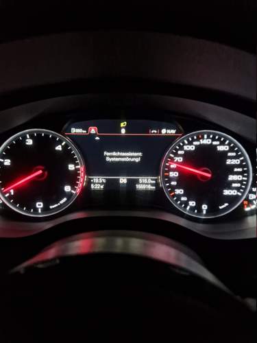

Moin zusammen,
leider habe ich ein Problem wo ich nicht mehr weiter komme.
Folgendes vorab:
Hatte Steuerketten Probleme. Habe diese in einer Fachwerkstatt für Motoren reparieren lassen.
Dies ist nur in die Hose gegangen. Davor habe ich bei der Werkstatt noch TÜV gemacht.
Naja lange rede kurzer sind. Neuer Motor wurde eingebaut.
Nun habe ich folgendes Problem:
Motor an. --> Fehler: Adaptiv Light Systemstörung und danach kommt kurze Zeit später der Fehler: Fernlicht Assistent Störung.
Das Problem mit dem Adaptiv Light Systemstörung wenn eine Birne oder Brenner durch ist kenne ich schon. Jedoch funktioniert alles bis auf dem Fernlicht Assistent. Aber der Fernlicht Assistent kommt erst nach dem Adaptiv Light Systemstörung.
Wenn ich Motor an mache und alle Fehler Lösche funktioniert alles. Kein Fehler mehr.
Motor aus und dann wieder an. Fehler wieder da.
Das Auto war schon unzählige male in der Werkstatt und wurde auch schon bei mehreren Audi Werkstätten abgegeben. Jedoch bekommen Sie den Fehler nicht raus.
Hoffe Ihr könnt mir mit euren Schwarm Wissen helfen.

Ohne was zu tun ging auf einmal alles wieder! Aber nur für eine Fahrt…acc/ Tempomat geht noch, die lichtassistenten aber wider nicht. Könnte also was am Kabel sein?
Hallo , Tempomat geht bei mir auch noch aber FLA und Spurassisten wiederum nicht. Ich vermute die Kamera oben an der Frontscheibe hat einen defekt.
@ugur1975 schrieb am 5. August 2024 um 16:46:06 Uhr:
Tempomat hat nichts damit zu tun. Bei mir war die Kamera hin und das Tempomat ging. Übrigens habe ich jetzt jemanden, der die Kameras günstig repariert. Wenn die Kamera erneuert wird, muss die sogar kalibriert werden, mit Reparatur braucht die keine Kalibrierung!

Hallo habe ein Problem wir sind bei Regen gefahren, habe das Auto in der Garage abgestellt kurze Zeit später wollte ich los fahren und ich hatte 2 Fehlermeldungen adaptive Light und fernlichtassistentsystemstörung. War dann bei einem Kollegen habe es auslesen lassen mit vcds. Hier die Bilder. Ich habe übrigens bi Xenon. Wäre super wenn jemand eine Lösung hat. Als erstes kommt immer adaptive Light und danach fernlichtassistentsystemstörung im Auto Modus. Schalte ich auf manuell verschwindet die fernlichtassistentsystemstörung aber adaptive Light bleibt.
[Von Motor-Talk aus dem Thema 'Audi a6 4g adaptive Light / fernlichtassistent Systemstörung' überführt.]
Fernlichtassistentsystemstörung
Adaptive Light
Vcds auslesen
