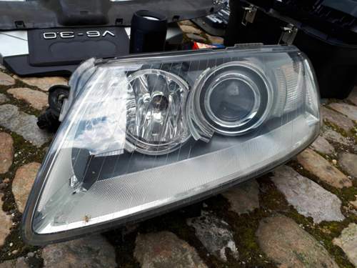

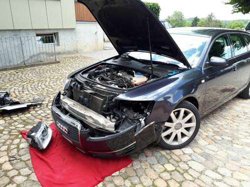

Da ich keine vernünftige gebrauchte Scheinwerfer gefunden habe - manche wollen für einen 12 Jahre alten noch 2/3 des Neupreises :rolleyes: - habe ich wohl oder übel für 400 Ocken einen neuen gekauft :mad: und gestern in 2 Std. gewechselt.
Bild 1: Front ab
Bild 2: Links neu, rechts alt
Bild 3: Alt: Linse trüb
Bild 4: Neu: Linse klar
P.S.: Falls jemand von meinem Fehler lernen möchte: Das Xenon-Vorschaltgerät wird durch das Einstecken des Kabels verriegelt. Da ich beim rechten Scheinwerfer das Kabel früher schon mal nicht richtig eingerastet hatte und den Luftfilter 2x ausbauen durfte, habe ich dieses mal das Kabel zuerst eingesteckt und wollte danach das Vorschaltgerät aufstecken. Habe bestimmt 15 Minuten gebraucht um zu kapieren warum sich das Vorschaltgerät nicht verriegeln lässt :rolleyes::rolleyes:
