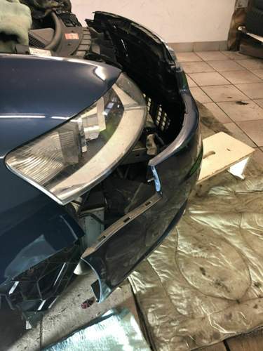

Bild1: Stoßfänger nur halbseitig abgebaut, Tipp von Sentinel

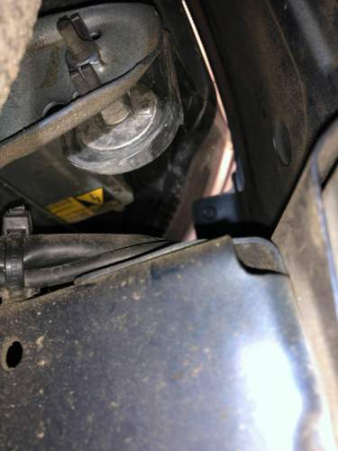

Bild2: Scheinwerferbefestigung Rückseite, diese linksgewinde Teller zum Einstellen der Scheinwerferlage, die sich nicht verdrehen sollten, sonst spass beim Rückbau, Tipp von Sentinel

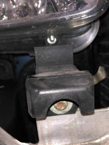

Bild3: Halterung unter dem Scheinwerfer welche mit entfernt werden muss, sonst geht er nicht raus
