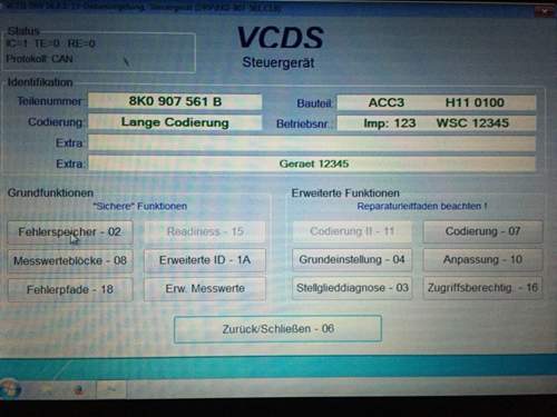

Probier mal. Eine Möglichkeit gibt es sonst noch.
Gleiche Fehler!
Es ist ein ACC3, falls das von Bedeutung ist?!
Was ist ein ACC3??
00A4B8
00F6C0
00F2D8
Mehr Möglichkeiten gibt es nicht mehr.
Hatte mal im Netz gelesen das die Evolution vfl ACC (1) bis hin FL neustes ACC3 ist. Was dann wohl irgendwie mehr Situationen erfassen kann.
Ich habe nun alle ausprobiert. Bleibt gleich.
Im Netz hatte ich grad was gefunden, das der Fehler im Motorsteuergerät nach dem aufheben des Komponentenschutzes dann weg war. Naja.
ACC MWB 2: 0.36 - 0.68 - 0.02
Wenigstens das klappt ohne Kalibrierung :D
Danke für deine Hilfe. Weißt du wo ich die Hidden Menu Einstellung herbekomme? Meine mal was gelesen zu haben, das man in der Cardevicelist was eintragen muss. Und nochwas anderes.
Glaube carmenuoperation-> Adaptiv cruise control
Steht bei mir auf: 0
Danke dir :)
@scully478 schrieb am 16. November 2016 um 16:59:29 Uhr:
Danke dir :)
Den Schieber auf 5 stellen und das MMI neu starten.
Ich denke auch, dass 00F6C0 für FL, 2.0TDI Automatik ohne AHK passen muss
Dachte ich auch. Naja am 30.11 hab ich ein Termin bei Audi. Mal sehen ob die den Kompo entfernen können.

habe mir überlegt auch das ACC nachzurüsten. Teile bekommt man ja gut aus dem Netz.
Nun meine Frage:
Kann ich mein altes Gateways einfach gegen das neue Extended-CAN (8T0 907 468 AC) tauschen?
Klar muss später den Komponentenschutz entfernen lassen, aber klappt das auch problemlos mit den Kabeln / anschließen ... etc ?
ja passt mechanisch 1zu1
Danke für deine Antwort Scotty18 :-)
Das heisst, nachdem ich das gerät getauscht habe, den Komponentenschutz entfernt habe lasse, dürfte es keine weiteren Probleme geben?
einbauen
codieren
Kompo
