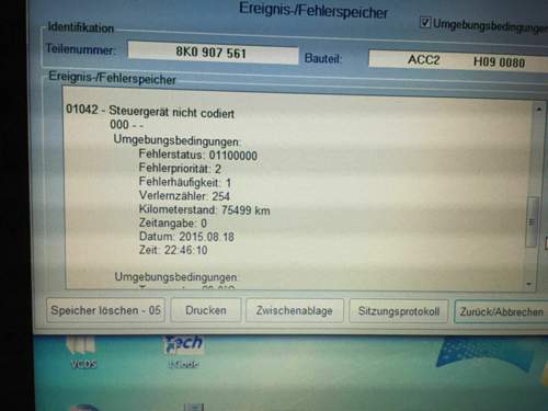

Kompo ist runter ja.
Fehler siehe Bild.
Bekomm noch einen Fehler das er verstellt ist aber das is e normal.
diese fehler hab ich jetz in distanzsteuergerät
00234 - Sensor für automatische Distanzregelung verstellt
000 - -

und diesen in motorsteuergerät
1 Fehler gefunden:
4330 - Funktionseinschränkung durch empfangenen Fehlerwert
U1113 00 [039] - -
unbestätigt - geprüft seit letzter Löschung
Umgebungsbedingungen:
Fehlerstatus: 00000001
Fehlerpriorität: 2
Fehlerhäufigkeit: 1
Kilometerstand: 75499 km
Datum: 2015.08.19
Zeit: 11:58:51
weis einer wie ich das weg bekomme?

@Scotty18 schrieb am 19. August 2015 um 12:41:57 Uhr:
hast du den sensor auf dauer oder zündungsplus ? sieht fast nach dem fehler aus
Hab ihn rechts auf der beifahrerseite im Sicherungskasten angeschlossen? Ist dort Dauerplus oben?
Können die Fehler echt von den kommen?
Mfg
@Scotty18 schrieb am 19. August 2015 um 12:46:29 Uhr:
ja
du musst auf den schwarzen träger nicht den braunen
Ok danke dann werd ich morgen gleich mal schauen.
Wie kalibrier ich ihn mit Vcds mit Grundeinstellung oder stelldiagnose?

@Scotty18 schrieb am 19. August 2015 um 12:57:23 Uhr:
gar nicht; du brauchst die Tafeln dafür :http://www.motor-talk.de/.../...-control-nachruesten-t2166925.html?...
mitlerweile habe ich mir aber eine verbesserte Tafel gebaut; ich kalibriere das ganze auch mit dem werkstatttester ODIS ; und danach wird er auch zurück gesetzt
letzte woche noch 2 A5s kalirbiert
Das war mir bewusst.
Aber wo sehe ich die Abweichung in vcds das ich ihn einstellen kann?
@Scotty18 schrieb am 19. August 2015 um 13:12:33 Uhr:
MWB 02 im Stg 13
Danke
So die Fehler hab ich weg bekommen.
Nach dem umschliesen auf zündungsplus.
Aber der dejustagewinkel bleibt immer gleich beim einstellen.
Geht das überhaupt mit den neuen vcds noch den Sensor einzustellen?
Oder geht das nur mit odis?
nein; du brauchst Odis dafür
Rückssetzen geht mit VCDS auch nicht
wegen dem zündungsplus war mir das klar nach dem ich den Fehler gesehen hatte ,) du bist nicht der erste der es falsch anschließt
