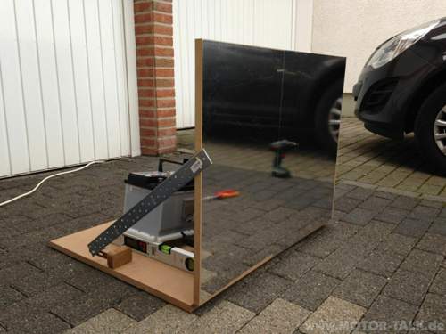

heute ACC erfolgreich kalibriert; Spiegel Eigenbau
Grund:
Verstellung Sensor
Zeit:
ca. 1.5std mit allem

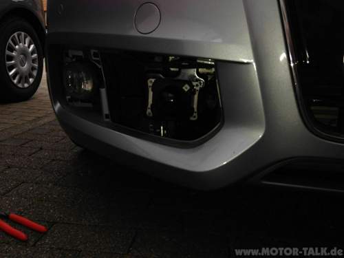

Kalibrierung kann ich in NRW- 45770 Marl anbieten
anbei ein paar Fotos
Grund:
Verstellung Sensor
Zeit:
Na bitte, geht doch! 😉
Die Zeit musst du noch optimieren, in 1,5 Std kalibrieren wir 4 Autos. 😉
Original geschrieben von HannesB4
Na bitte, geht doch! 😉Zitat:
Grund:
Verstellung Sensor
Zeit:
Aber ohne solch tollem Spiegel?
