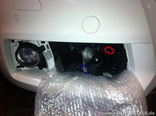

So, ACC ist nachgerüstet. Leider lief es nicht ganz glatt.
Zum funktioniert die Funkuhr noch nicht wieder. Vermutlich ein Resultat des Kombiinstrumenttausches.
Da bleibe ich dran, vermutlich eine Einstellungssache über VCDS.
Die ACC-Funktion lief auch ca. 300Km. Dann kam die Meldung "ACC nicht verfügbar". Ich vermute einen verstellten Sensor, die Einstellung war bereits bei +0,76Grad Abweichung, 0,8Grad ist max. Toleranz.

Morgen probiere ich das mal mit der Kalibrierungsfahrt. Wenn jemand mir schon jemand sagen kann, ob ich an der blauen oder roten Schraube drehen muss, und in welche Richtung, wäre das super!
205986547-w988
Also, Kalibrierungsfahrt mal durchgeführt. Funktioniert nicht, die Verstellangabe des Sensors im VCDS rührt sich nicht, wenn ich den Sensor verstelle. Ich denke, das dauert ein paar Kilometer, bis sich aktualisiert, also nicht brauchbar.
Werde jetzt bei Audi kalibrieren lassen.
geht die Einstellung eh nicht nur mit einer alten Version von VCDS? Version 908 oder so...
So habe ich das auch gelesen und abgespeichert, aber ging's da nicht um die Kalibrerung mit der Reflektortafel? Leider kann man die alten Versionen nicht mehr downloaden.
und ich bleib bei meiner Grundausssage die ich auch schon vor einer woche gegeben habe- das wenn er verstellt ist- kalibriert werden muss!
wenn die Verstellung im Fehlerspeicher ist- kann man diese nämlich nicht löschen; auch nicht wenn man ein paar meter fährt und auch nicht wenn mein ihn "nachstellt"
so hatte ich es damals mal getestet -nach der kalibrierung vor der Tafel lief es dann endlich

War ja nen Versuch Wert und gekostet hat's ja auch nichts. Ich hänge mich morgen mal ans Telefon und vereinbare nen Kalibrierungstermin. Dann ist das Thema ACC auch hoffentlich endlich durch.
