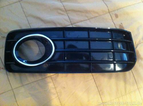

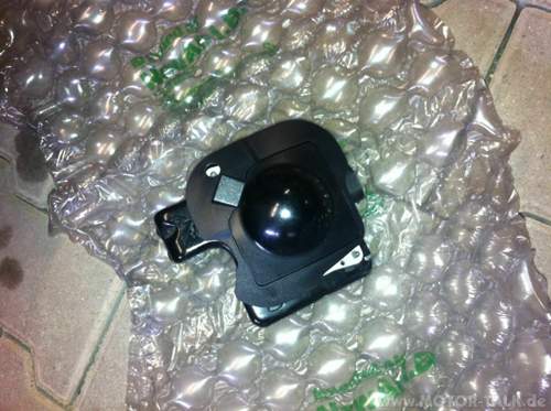

ich habe heute den Radarsensor selbst eingebaut und verkabelt, und bin jetzt ziemlich zufrieden mit mir :-). Hat alles gut geklappt. Eine kleine Einbaudoku siehe unten...
Am Freitag kommt dann der zweite Teil der Aktion bei Scotty18, nämlich Komponentenschutz aufheben, Codieren und Kalibrierungsfahrt durchführen. Danach werden wir berichten.
Doku (siehe auch Fotostory):

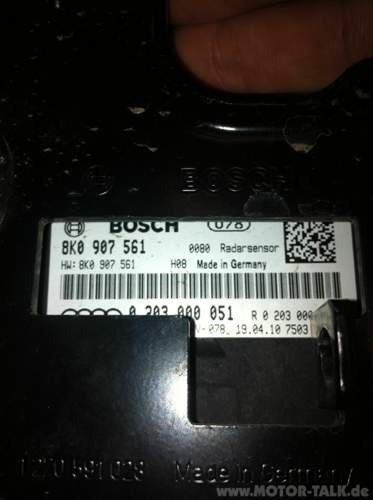

1) Zuerst Radarsensor und Zubehörteile kaufen
a) Radarsensor 8K0907561 ohne Index oder mit C (bei VFL) mit Index B bei FL. Sollte Hardware H07 (letzter Stand VFL H09 und FL H10) aufwärts haben und mindestens SW 0070 (letzer Stand VFL 0090 und FL ab 0090, auf keinen Fall Sensor mit XX.. nehmen da Vorserie).
b) 1x 000 979 135 E PIN Sicherungskasten
1x 8T0 807 682 E 01C Luftführungsgitter bei VFL S-Line
1x 8K0907299 Abdeckrahmen für Radarsensor wenn nicht schon vorhanden.
1x 8K0907574B Halter wenn nicht schon vorhanden
2x N10347103 Schrauben
2x N90920301 Nieten
1x 4F0972708 Stecker Radarsensor
1x PINs für Stecker Radarsensor gerade verlegt.
1x Dose Spinat
2) Neblergitter ab, am besten mit Z-förmigen Imbusschlüssel in die Löcher der Blende und ziehen.
3) Jetzt die Dose Spinat zuführen. Nieten mit viel Kraft einpressen. Dazu z.B. folgende Zange verwenden Blindnietenmutterzange .
4) Sensor anschrauben. Mit einer kleinen Ratsche geht das ganz gut von hinten. Man muss den Halter nicht vom Sensor demontieren.
5) Kabel verlegen, zum Kühler hin gibt es eine Öffnung. Da kann man das Kabel zur Fahrerseite verlegen. Bis zum Wasserbehälter verlegen. Diesen demontieren, Deckel vom Motorsteuergerät ab und Kabel in den Innenraum im Fahrerfußraum verlegen. Alternativ wie Spürer beschrieben hat, über den Radkasten zur Beifahrerseite wenn man CAN am Gateway anzapfen möchte.
6) Hier PIN8 vom Radarstecker auf Zündungsplus (schwarzer Träger Fahrerseite, Sicherung 15 Ampere), PIN1 auf Massepunkt am Sicherungskasten. PIN2 und 3 habe ich an der A-Säule zum Innenspiegel/Fernlichassistenten verlegt. PIN2 Radarsensor auf PIN3 FLA (Extended CAN High). PIN3 Radarsensor auf PIN8 FLA (Extended CAN Low)
7) Kabelspannung mit Multimeter messen. Alles wieder zusammenbauen. Neblerblende weglassen da ja noch kalibriert werden muss.
8) folgt...

SW-Stand beim FL gibts auch welche mit 0090...
