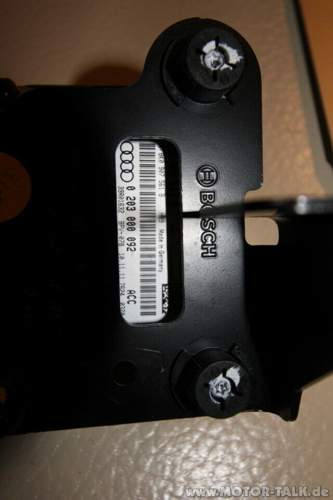

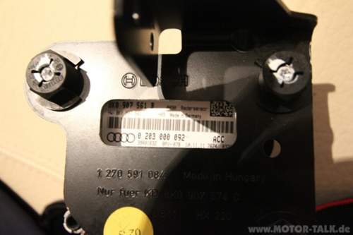

Achte beim Sensor auf die SW-. steht da ein "X0...." ist es VORSERIE und funktioniert NICHT
dann freu ich mich schon auf den bericht.
meinst du mit SW Software ?
die SW version darf keine x Software sein
es steht auf dem sensor ein aufkleber drauf. wenn dort z.b. H06 x090 steht wird er nicht funktionieren
also bei mir steht drauf:
0090 Radarsensor
HW: 8K0907561 B      H09 Made in Germany
und unterm barcode
0 203 000 092
39R01632    BPV-078     10.11.11    7624   0320
Img-9724
Img-9721
Img-9726
0090 ist keine Vorserie...

deiner ist sauber 😉
@ Spuerer
ich habe bereits alles soweit aufgeschlüsselt, aus Referenz Scans und unserem A7 etc.
sofern alles Samstag glatt läuft werde ich nach meinem Urlaub berichten!
deiner ist sauber 😉
super 🙂 danke
